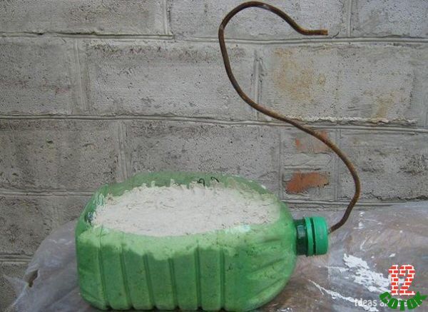

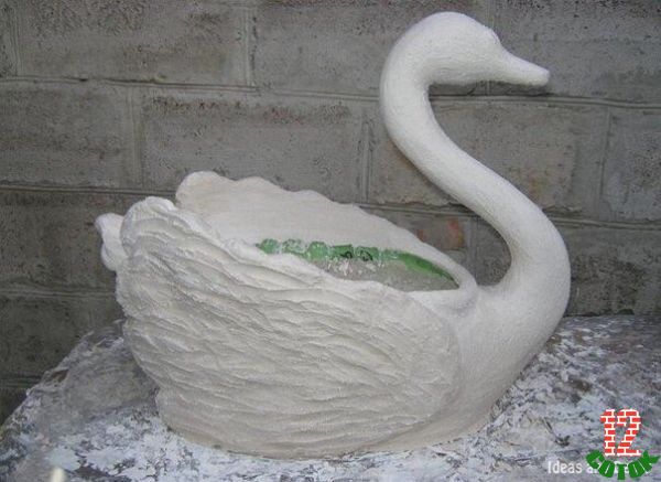

Изогните прут в виде двоечки и вставьте в проделанную в пробке дырочку, зафиксировав изнутри камушками, заделать клеем для плитки. Засыпаем песок (мокрый) в бутылку и расширяем слегка бока...

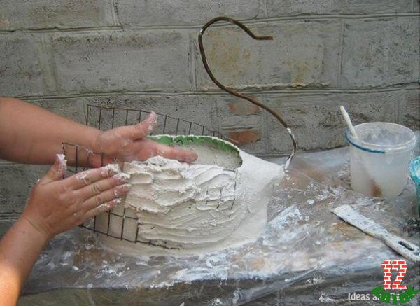

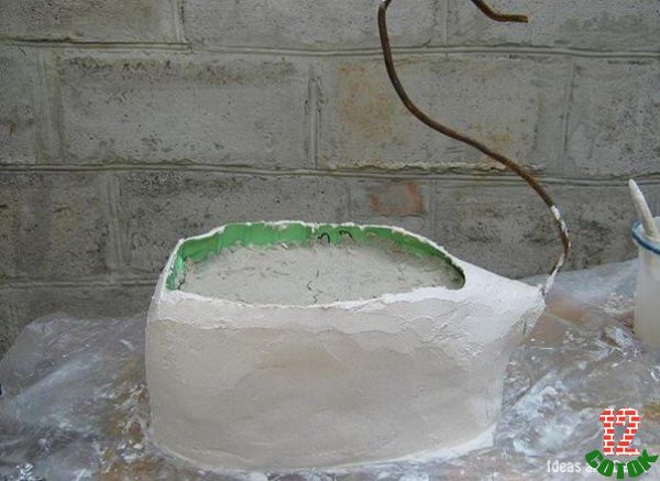

Замешиваем круто раствор шпаклёвки и наносим на плёнку слой раствора для днища нашего кашпо, усаживаем заготовочку на раствор. При помощи шпателя и кисточки облепляем всю бутылку шпаклёвкой где-то в 2 см (инструменты время от времени мокать в воду).

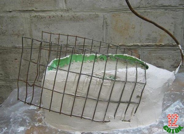

Для крыльев нам понадобится вот такая сетка 15 на 30см. Слегка изогнув, для придания формы крыла, вдавливаем её в нашу заготовку наискосок и сразу же фиксируем небольшим количеством шпаклевки. Ждём минут 10-15 пока шпаклёвка схватиться.
Увлажняем наши ручки и берём в одну руку немножко раствора, прилепливаем к внешней стороне крыла, а второй рукой придерживаем всё это с внутренней стороны. Аналогично поступаем со вторым крылом. Все изъяны мы исправим попозже.

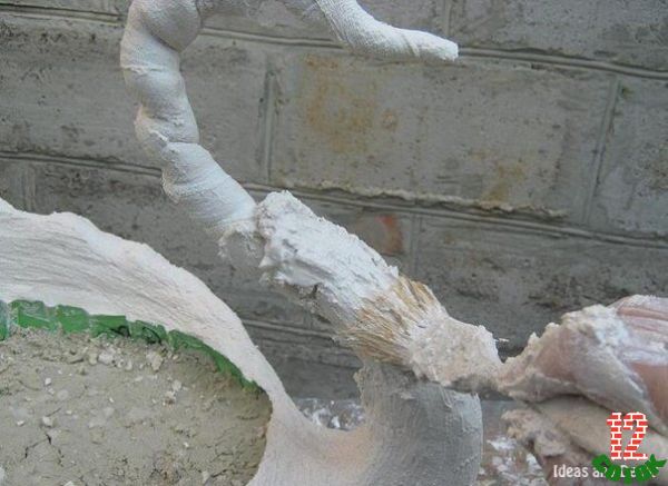

Когда крыльям нужно дать немного подсохнуть, мы плавно переходим к изготовлению шеи. Опять же мокрыми руками формируем валик из раствора и прикрепляем к пруту. По ходу работы обкручивайте мокрым куском бинта шею и немножко сдавливайте всё руками.
Фиксируем голову и спокойно идём отдыхать уже где-то минут на 30.
После накладываем второй слой на шею и голову нашему лебедю.
Далее делаем хвостик. Небольшой кусочек сетки изгибаем под углом 40-45 градусов и фиксируем раствором и подпоркой. Даём немного просохнуть и формируем хвостик из шпаклёвки.
Исправляем все изъяны. Через пару часов его можно будет переносить.

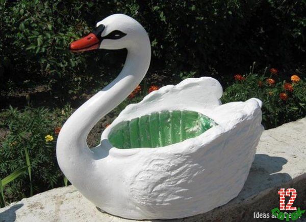

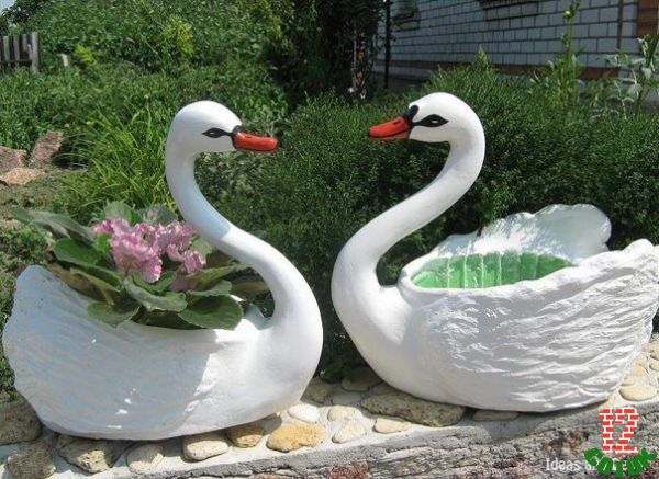

Сушить где-то пару деньков, после чего зачистить специальной наждачной шкуркой для штукатурки, затем обычной шкурочкой, прогрунтовать под покраску грунтовкой. Красим краской эмалью в два слоя, затем оформляем клюв и глазки и вскрываем лаком. Готово .Добавлено спустя 1 минуту
