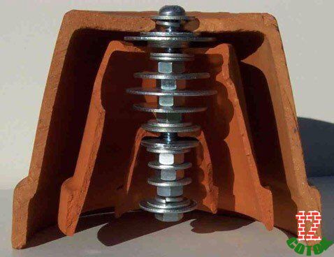

Если вам нужно точечно обогреть выстуженную комнату в частном доме или согреть работающего за столом человека, на помощь придет поделка американца Дойла Досса, предложившего миру изобретение под названием “Ловушка для тепла”.

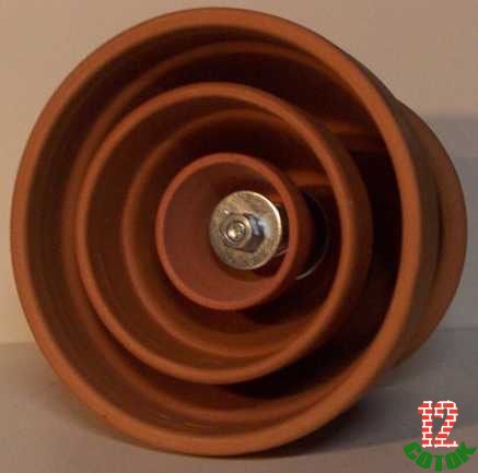

.Внешне она выглядит как перевернутый цветочный горшок над свечой. Однако горшок этот не простой, а составной, изготовлен из трех горшков разного диаметра, вложенных друг в друга и надетых на длинный металлический болт через отверстия для воды.
На сам болт нанизано несколько шайб и гаек. Высота такого “подсвечника” составляет от 23 сантиметров, а ширина — от 18 см.

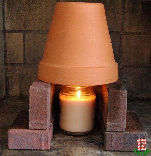

Принцип действия — “заманить в ловушку” тепло от свечи.
Дело в том, что сгорающая свеча дает немного света, а с горячим потоком продуктов сгорания уходит большая часть ее энергии.
Созданный же Доссом лабиринт-колпак над пламенем аккумулирует тепло.
Центральный стержень раскаляется, нагревает керамику, а потом тепло медленно передается воздуху всей поверхностью этого своеобразного керамического радиатора.

Прежде чем свежий Kandle Heeter сможет нормально обогревать комнату, нужно дождаться, чтобы остаточная влага испарилась из керамики. На это может уйти 3-4 часа, отмечает мистер Досс.
Зато потом владелец этой штуковины может в полной мере наслаждаться мягким теплом, выдаваемым нагревателем в течение длительного времени. Хранить же неиспользуемый аппарат необходимо в целлофановом пакете, чтобы влагу из воздуха не впитывал.
Досс пишет, что восковая свеча массой 4,25 унции содержит примерно 1 тысячу британских тепловых единиц энергии. В переводе на привычные величины это примерно 120 граммов и 1,1 мегаджоуля.
Если учесть, что горит такая свеча 20 часов или чуть больше, то выходит, что выработка ею энергии составляет 55 килоджоулей в час, что соответствует мощности в 15,3 ватта.
Правда, по некоторым данным, суммарный «полезный выход» восковой свечи такого размера всё же будет повыше. Ближе к 3 мегаджоулям. Что даст среднюю мощность примерно в 42 ватта. А если мы внимательно «посмотрим» на свечу из парафина, то, пожалуй, найдём в ней ещё больше потенциального тепла.
Впрочем, точные числа теплоты сгорания не так уж важны. Ясно, что такой подсвечник не может составить конкуренции в мощности бытовым электрическим конвекторам и масляным радиаторам на 0,5-2 киловатта. До тех пор пока в розетке есть ток.
С другой стороны, и при наличии тока киловаттный нагреватель вы едва ли будете жечь целые сутки напролёт, если не хотите разориться на счетах за электричество. А Kandle Heeter, как уже сказано, на одной свече работает 20 с лишним часов. Единственное важное условие: его нельзя оставлять без присмотра. Всё-таки открытое пламя.
