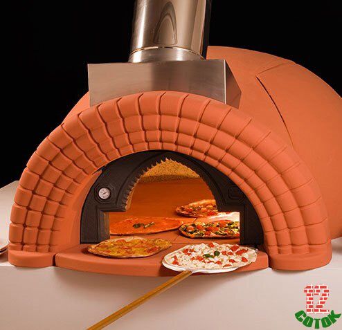

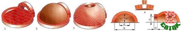

Наиболее часто для приготовления пиццы используется дровяная плита, конструкция которой была разработана на Апеннинском полуострове еще в глубокой древности. Такая печь, которая носит название итальянской либо помпейской, представляет собой полуоткрытый очаг, используемый исключительно для приготовления пищи. Внешне она несколько напоминает камин: печь состоит из пода, который чаще всего складывается из природного камня или шамотного кирпича и свода (купола), сделанного из сужающихся рядов кирпичей.
В то же время, этот очаг никогда не применяется для отопления зданий, его конструкция имеет свою специфику: дымоход размещается со стороны входа и отделен от топочной камеры.

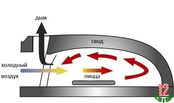

Благодаря этому, воздух из внешней среды сразу же попадает в огонь, где он нагревается и поднимается к своду, а затем, отдав ему тепло, опускается и попадает в дымоход.
При этом пища, которая готовится в подобной печи, нагревается как от горячего печного пода и купола, так и от раскаленных потоков воздуха, которые окутывают ее со всех сторон. Эта особенность позволяет за короткое время нагреть плиту (за 30 минут температура верха пода и нижнего свода достигает 315 градусов Цельсия) и значительно ускоряет процесс приготовления пищи: так, итальянскую пиццу в этом очаге можно испечь всего лишь за 60-90 секунд.
