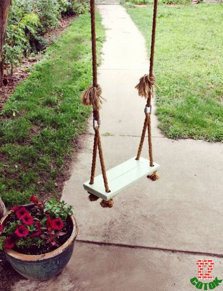

Итак, нужно несколько досок, в зависимости от желаемого размера, веревка (длина зависит от высоты, на которую вы собираетесь ее подвесить), два карабина, клей для древесины, несколько шурупов.

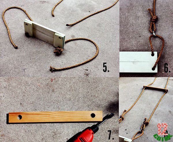

Отрезать две доски для сидения, к ним с обратной стороны поперек прикрепить шурупами доски поменьше, для укрепления конструкции. Высверлить отверстия для веревки. Продеть два небольших отрезка веревки в отверстия и завязать снизу узлы.

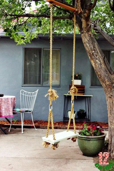

Взять еще одну доску поуже, в ней тоже высверлить отверстия и продеть основную веревку, закрепив ближе к верху узлами — снизу и сверху, чтобы веревки не путались. На концах завязать узлы с петлями, в которые вставить карабины и подвесить сидение. Можно кататься!
