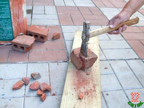

1. Вначале разобьем кирпич на кусочки, но не слишком мелкие, так как нам нужен рельефный декор. Для этого положим кусок кирпича на доску и ударим по нему молотком. Если совсем нет опыта, лучше завернуть кирпич в какую-нибудь ветошь: это будет безопаснее, осколки не разлетятся.

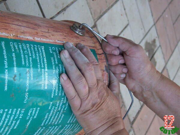

2. Теперь необходимо снять ручку с ведра.

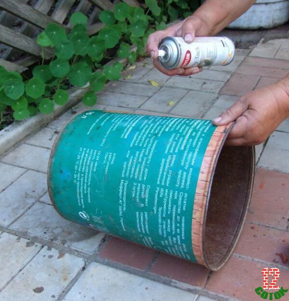

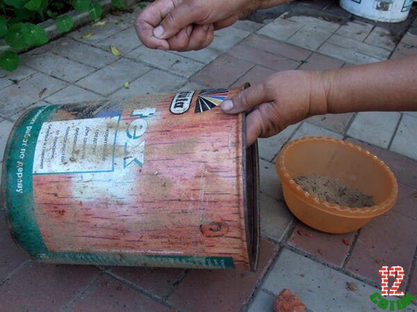

3. Покрываем ведро матовым аэрозольным лаком.
4. И сразу же посыпаем песком. Это делается для того, чтобы цемент хорошо «лёг» на гладкую поверхность. Обычно в таких случаях используют «Бетоноконтакт», но для металла он не годится. А лаком и песком мы как бы имитируем это средство.

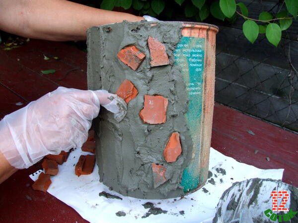

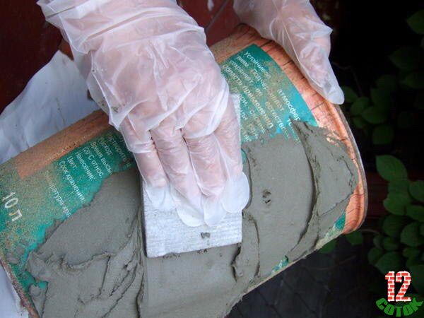

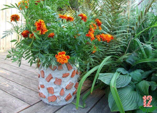

5. Разводим цементную смесь водой до густоты, несколько большей, чем у сметаны (если она будет слишком жидкой, то ничего не получится). И обмазываем ей ведро с помощью шпателя. Слой должен быть довольно толстым — не менее 2 см. Если ни шпателя, ни подходящего мастерка у вас нет — не беда! Воспользуйтесь куском керамической плитки.

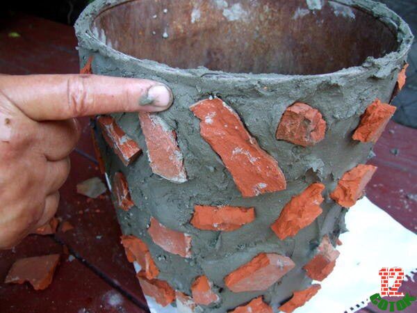

6. Сразу же после нанесения смеси начинаем выкладывать поверхность ведра осколками кирпича, рукой вдавливая их в смесь. Если смесь достаточно густая, то кирпич не будет сползать.
7. В завершение работы слегка разравниваем смесь между кусочками кирпича пальцами, чтобы не было откровенных потёков и неровностей.
8. Ставим готовый контейнер в сухое тёплое место для просушивания. Летом целесообразно несколько часов подержать его на улице, на солнце, а к вечеру убрать в сарай.

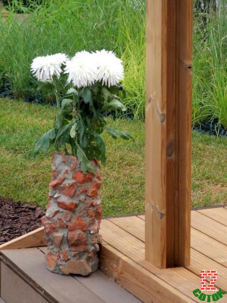

Он окончательно высохнет через двое суток, и тогда вы сможете поставить или посадить в него цветы.Добавлено спустя 2 минутыФотоотчет в картинках
Добавлено спустя 4 минутыДальше было так
Горжусь собой!
Хвастаюсь! Мастер-класс по созданию "брутального" цветочного контейнера
