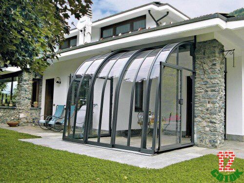

Различают встроенные и пристроенные веранды. Первые зачастую возводятся одновременно с домом на едином с ним фундаменте и зачастую под единой крышей. Во втором случае под веранду потребуется обустраивать отдельный фундамент. Среди пристроенных веранд очень популярны террасы. Зачастую это конструкции открытого типа, которые визуально увеличивают площадь дома и выполняют полезные функции. Так, терраса одновременно является и местом для отдыха, и крыльцом, и защитой стен и фундаменты дома от осадков. Поликарбонат для строительства открытой веранды подходит как нельзя лучше. Он делает пространство еще более легким и воздушным. Для крыши используют более прочный сотовый поликарбонат – это лист, внутри которого имеются вентиляционные желоба, придающие прочность и не позволяющие образовываться конденсату.
Если вы живете в холодной климатической зоне, лучше отдать предпочтение закрытой веранде, сделав стены из того же сотового поликарбоната. Помимо защиты от дождя и ветра, он поможет сохранить тепло внутри помещения, благодаря своей воздушной прослойке внутри.

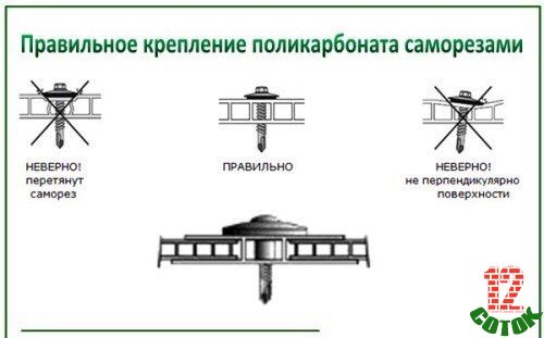

Важно: Прежде чем установить лист поликарбоната, надо сделать разметку для креплений, просверлить отверстия, диаметром чуть больше, чем саморез, и только после этого прикрутить к обрешетке. Обязательно используйте защитные прокладки (термошайбы), чтобы не повредить поверхность поликарбоната металлическими крепежами. Не перетягивайте саморез, иначе по материалу пойдет трещина, или он прогнется и начнет собирать влагу в этом месте. Соблюдайте дистанцию между креплениями в 30—40 см. На изображении ниже показано, как правильно вкручивать саморез в поликарбонат:

Сделайте разметку для мест крепления на каркасе и на панелях. Используйте саморезы только из нержавеющей стали, иначе после первого же дождя они начнут ржаветь. Для крепления монолитных плит к каркасу используйте металлический профиль или атмосферостойкий прочный клей.
